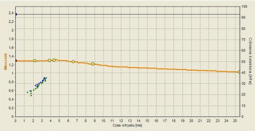

na magików nie ma mocnych zlosnik.gif to już działa,
> ale zastanawia mnie mapa paliwowa
> czy taka mapa jest prawidłowa? bo mi się wydaje że nie
Wygląda ok. poczekaj na linie i potem sprawdź odchyłkę.
No właśnie, to dopiero bieg luzem i jakieś marne obciążenia. Do całego zakresu jeszcze daleko.
a jak to zrobić, żeby te linie się pokazały? noi gdzie reszta czasów wtrysku, bo to co jest teraz to tragicznie wygląda hmm.gif zaledwie do 30 kPa a potem nic... a gdzie tu jeszcze taka przepaść do 150kPa przy T hmm.gif a największy problem bo nie wiem jak zmienić coś w tej mapie. ani się nie da przesunąć ani nic... frown.gif

znaczy się to było podlączone do auta które nie chodziło bo nie odpale go bo nie mam jeszcze przewodu olejowego do turbiny i by mi olej wywaliło. po odpaleniu mapa się zmienia?
podepnę sie jeszcze do lanosa i zobaczę jak tam jest
> ... po odpaleniu mapa się zmienia?
Tak, zbierane są punkty mapy i rysowana linia - gazu i benzyny.
e no to spox, bo już się zacząłem martwić.... ale zmienić się nic nie da? np gdybym chciał utworzyć nowe punkty czasu wtrysku do 150kPa?

Zmieniałeś coś ze sterowaniem "benzyny"?
Bo jak nie, to skąd chcesz wziąść bazowy czas wtrysku dla obszaru pracy w nadciśnieniu?
jestem w trakcie zbierania informacji na ten temat, pewien gość ma auto z niewystrojoną benzyną z 2 dodatkowymi wtryskami włączanymi czujnikiem ciśnieniowym, a sekwencje jakoś ustawił ręcznie... ale właśnie nie wiem jak bo mi nie chce powiedzieć hmm.gif
