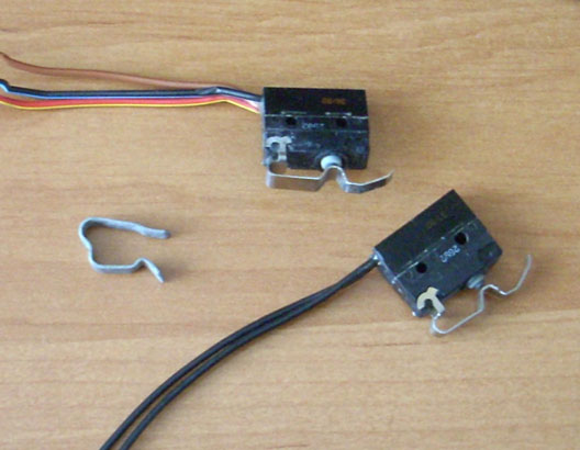

JA właśnie wstawiam oryginalny centralny zamek co prawda w wersji 5D. Te kwadraciki to inaczej czujki, które w momencie przekręcenia kluczyka w zamku podają impuls do centralki by otworzyć pozostałe drzwi.
Na zdjęciu pokazuje jak powinna być zamocowana, klamka od strony pasażera, czerwonym kółeczkiem zakreśliłem:
ponadto jeśli nie masz to musisz zdobyć, najlepiej i chyba jedynie na szrocie, blaszki (sprężynki) przytrzymujące te czujniki we wkładce metalowej klamki, zapodaje zdjęcie tej blaszki wraz z czujkami do klamek:
Te czujki i blaszki można również wyciągnąć z vectry A, a takich dużo na szrocie.
