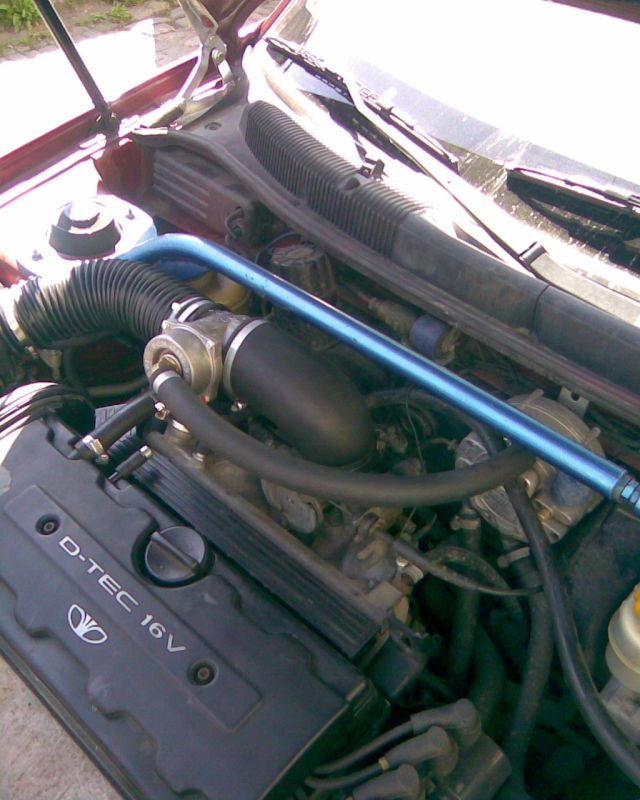

Witam!
dolot
Może ktoś ma założony BLOS przy takim dolocie i mógłby podzielić się fotkami?
Problemem jest puszka rezonansowa i odma.
Nie poprawia się (bez potrzeby) fabryki - ale może ją po prostu zlikwidować, a odmę przenieść przed BLOS?
Pozdrawiam,
Griba

Kupujesz gumowe kolanko i rure, wywalasz rezonator i smiga.
Dzięki, tak też zrobię.
A tu na zdjęciu gdzie odma wpada?
Rura z filtra nie seryjna - jak podłączony czujnik temperatury powietrza dolotowego MAT?
Pozdrawiam,
Griba
W Nubirze II masz inną rurę. Ja w Nubirze II kupiłem nową rurę , przeciąłem ją w miejscu " harmonijki" i tam wstawiłem BLOSa.
Nic nie trzeba było przerabiać.
Sprawdź jeszcze czy nie masz w dolocie klapki przeciwybuchowej. U mnie była i mocno zawężała dolot i dopiero po sporym czasie zauważyłem ją ...
Ja miałem w Nubirze II zamontowany w oryginalnym dolocie. Rezonator wywalasz i zaślepiasz dziurę smile.gif
Potem tylko na analizator a najlepiej na hamownię i regulujesz i jeździsz wink.gif
najprosciej to kupic dolot (od puszki filtra do przepustnicy) od Nubiry I - nie ma zadnych rezonatorow, i innych bzdetow, wstawiasz blosa gdzies w polowie drogi i tyle ok.gif

Też o tym myślałem, ale wydaje mi się, że odma raczej powinna być przed BLOS - pulsacje ze skrzyni korbowej mogą fałszować mieszankę (ale może nie muszą).
Klapkę będe likwidował oczywiście.
Regulację będe robił z AFR Gondoljerzy (podłączenie do sondy już sobie zorganizowałem) potem może hamownia z wykresem AFR.
Pozdrawiam,
Griba

odma idzie rura pod silnik:)
Ładnie wygląda tylko raczej BLOS powinien być zamontowany PIONOWO. A tu sobie leży i to może mieć negatywny efekt w postaci nie opadania zastawki na czas.
Napisz ile po regulacji Ci pali LPG z BLOSEm i jak było przed.
Mały OT. Piękny motor, bardzo dobry dostęp do kolektora ssącego. Aż się prosi o sekwencję. Żałuję że nie mam tego silnika w Lanosie.
Nubiry juz nie mam a na blosie srednio spalala 10 litrow.

kolanko mozna kupic na allegro jest to kolanko BRC z jednej strony ma 60 a z drugiej 70 - 60 idzie na mozcny wcisk na przepustnice a 70 pod blosa, kosztuje chyba kolo 40 zl na allegro ale w sklepie czakramu w warszawie na maciejki zaplacilem 18 zeta, ciezej dokupic te rure
