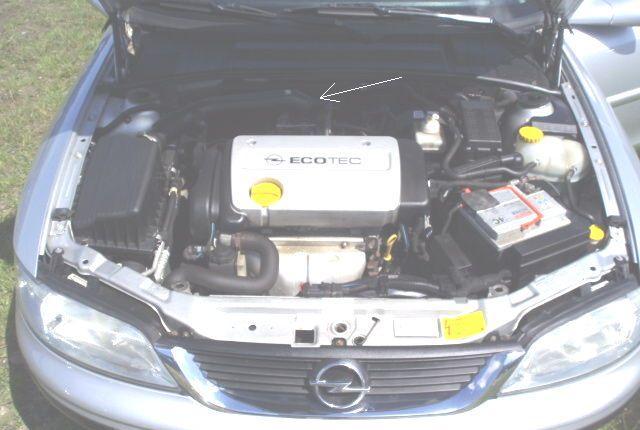

> Sprawdź szczelność gumowego łącznika między przepustnicą a kolektorem
> ssącym
O tym mówisz?:
> O tym mówisz?:
Słabe foto i nie widzę dokładnie hmm.gif. U mnie w x16xel w Astrze przepustnica była z tyłu silnika i połączona z kolektorem ssącym była takim gumowym łącznikiem
Nieszczelność na jego połączeniu skutkowała różnymi "jajami" z obrotami, łącznie z kręceniem silnika do max obrotów sick.gif
> Słabe foto i nie widzę dokładnie .
Pierwsze z brzegu z netu wziąłem i dlatego

> O tym mówisz?:
z tyłu tego duzego jest podpiety taki mały plastikowy zasysajacy powietrze
wsuwany jest w taki krótki gumowy łącznik i to on moze być dziurawy
> powietrze
Ok, popatrzę ale chyba po prostu przestanę się tym przejmować - będzie najprościej zlosnik.gif
