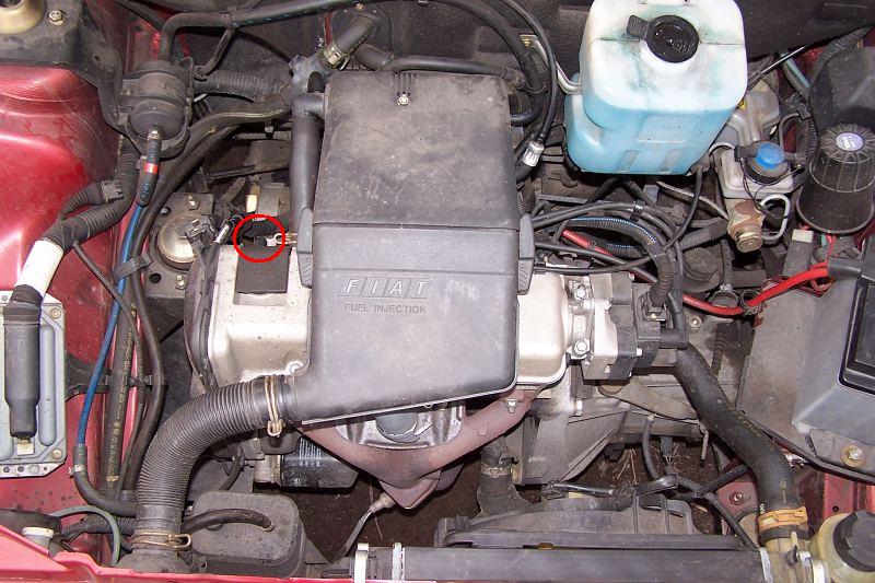

Dokladnie tak, trza wymienic czujnik, do ktorego jest podlaczony kabelek z kontrolki na taki, ktory bedzie wspolpracowal ze wskazowka... smirk.gif Ponizej na fotce zdjecie czujniczka... zlosnik.gif

W którym to jest miejscu bo nie poznaje foty...
> Zaznaczone czerwonym kolkiem na fotce...
