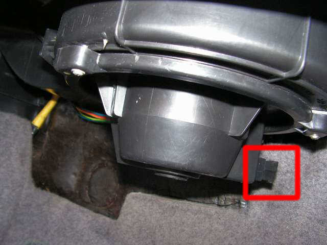

sprawdź czy bezpiecznik ma 30A
odłącz wtyczkę w zaznaczonym miejscu i sprawdź czy jest napiecie, łatwo wykluczysz sam wentyl
dokładnie mam 30A waytogo.gif chociaż według książki wystarczy 20A
jutro z samego rana tak zrobię.
a więc sytuacja wygląda następująco:
kable włączniki i przełączniki sprawdzał mój dziadek (emerytowany elektryk) - wszędzie napięcie jest.
Sam wentylator poszedł do ojca do pracy (MPK) gdzie go sprawdził elektryk samochodowy - też działa na każdej prędkości.
Natomiast w aucie jak jest wszystko podłączone to nie działa.
Szyby parują, wentylacji nie mam...
Macie jakieś jeszcze pomysły??
