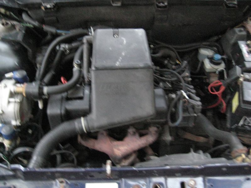

Pytanko Panowie. Parownik mam zamontowany w poprzek. O tak
Troszkę nie bardzo mi teraz pasuje bo w związku ze zmianą silnika zrobiło się deczko ciasno. Czy mógłbym go zamontować wzdłużnie?? Czy gwałtowne bądź normalne hamowanie będzie skutkowało gaśnięciem silnika. Czy to tylko zasłyszany mit. cfaniaczek.gif
Raczej na pewno musi być zamontowany tak jak na zdjęciu. Nawet lekkie obrócenie może powodować gaśnięcie np. na zakręcie. wink.gif

Ale wiesz, zaraz ktoś napisze, że ma obrócony i jest ok i będzie. 270751858-jezyk.gif Może komuś to i działa, ale tak zdrowy rozum, rozbierałeś kiedyś parownik albo robiłeś regenerację? Membrana jest tak delikatna, że nawet niewielka siła bezwładności może ją ruszyć. A jak ruszy to gaśnięcie albo przygasanie murowane.
PS ale teraz już masz krokowca co? Bo widzę, że 1.2 było na śrubie czyli I generacja... 270751858-jezyk.gif
Czyli przestawić, zrobić jazdę testową i wyjdzie w praniu co i jak.

Tak najlepiej będzie. wink.gif Obrócić go to chwila czasu, a jednoznacznie nikt Ci nie powie czy to będzie działać dobrze.
