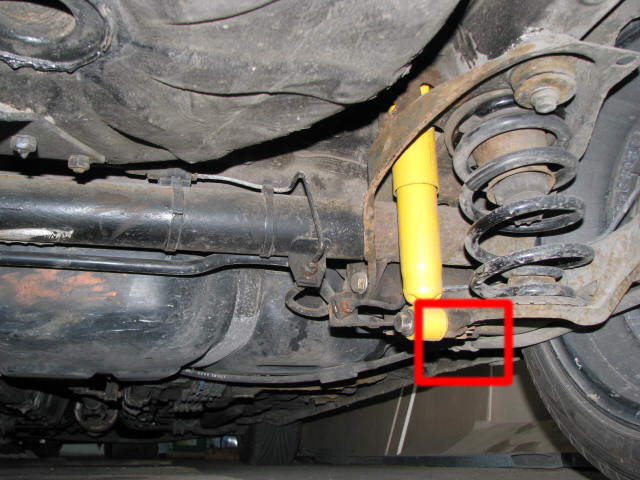

Hamulce działają teraz o wiele lepiej. Od momentu wymiany coś obcierało podczas jazdy. Pomyślałem że musi się wszystko ułożyć do siebie więc przejechałem na małych dystansach z delikatnym hamowaniem około 250-300 km. Ocieranie i piszczenie nie ustało więc wybrałem się wczoraj do mechaniora który wymieniał wszystko. Przejrzeli cały układ i nic nie stwierdzili, doszliśmy do tego że ociera prawa linka hamulca ręcznego o prawą tylną oponę. Linka w tym miejscu się troszkę przytarła, gumowa obudowa linki. Jadę dzisiaj na wesele więc złapaliśmy do wahacza plastikową linka. Niestety poprzednią prawą linkę miałem tak przymocowana do podwozia żeby nie zwisała i w tym właśnie miejscu pękła.
Moje pytanie to - czy macie sprawdzoną metodę przytwierdzenia linki hamulca ręcznego do podwozia tak żeby nie zwisała i w okolicy tylnego koła była blisko wahacza ?

do wahacza jest przykręcane fabryczne mocowanie linki i to powinno wystarczyć, chyba że go nie masz, 2 lata temu zmieniałem na te z ASO i na razie nic nie zwisa i nie obciera; wydawało mi się że były jednakowe ale facet uczulał mnie która jest lewa a która prawa po numerach, może masz odwrotnie założone i nie chce się to ułożyć choć sam w to wątpię
tu też jest jakiś zapinek
Bardzo dziękuję za obszerne wyjaśnienia i zdjęcia.
Przypomniałem sobie że właśnie ta blaszka była u mnie chyba troszkę pęknięta. Trzeba będzie zdementować i dorobić albo kupić jeśli są to niewielkie pieniądze.
Mocowanie linki do wahacza opaskami plastikowymi wprowadza dodatkowe naprężenia i spowodowało pęknięcie poprzedniej linki.
To chyba jest ta część nr 4 tylko słabo pokazana.

Śmiało możesz dorobić wieszaczek, najlepiej Alu albo mosiądz, nie przerdzewieje tak szybko wink.gif
To nie trzeba spinać tego na fest, opaskę elektryczną zaciągasz tylko tak aby linka nie dyndała, ucinasz koniec i tyle.
W 2007 roku wyglądało to tak w moim Punciaku:
Teraz jest pewnie dużo gorzej, postaram się zdemontować i dorobić z aluminium o grubości około 0,6 lub 0,8.
Co do zapięcia opaskami to słuszna uwaga żeby nie spinać na sztywno tylko umocować do wahacza.
