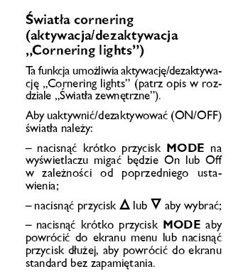

examiner w aso lub jesli masz auto z ok 2009-02 to w menu kompa jest opcja cornering on/off
> 37 strona instukcji obslugi wydanej 2009-02
mam instrukcje z 06.2009 i nie ma tego w opisie
2009-02
