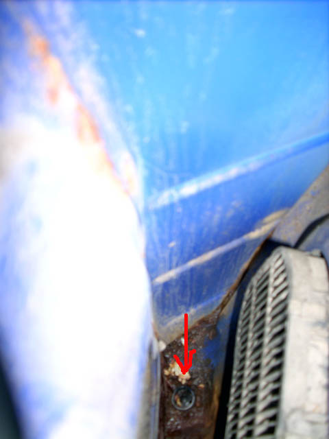

Witajcie!
Mam pytanie odnośnie odpływu wody z tylniego prawego błotnika (nadkola) tuż przy kratce wentylacyjnej (zdjęcie) - a mianowicie czy w oryginale znajduje się tam jakiś wąż odprowadzający wodę z góry nadwozia? przypomnę, że z lewej strony jest taki odpływ.
Zajrzałem ostatnio w prawy tył zdejmując reflektor i rudą spotkałem frown.gif.
U mmnie nie bylo zadnego weza, ale widzialem takie.
Warto wyjac ten plastikowy korek z otworu w karoserji. On tylko utrudnia odlyw wody.
W wersji bez szyberdachu jest wlasnie taka zaslepka. W wersji z szyberdachem sa przelotki z mocowaniem weza odplywu z ramy szyberdachu. Jesli szybra nie ma, najlepiej, jak radzi kolega szlachcic, wyjac owe zaslepki, poniewaz woda skrapla sie na wewnetrznych powierzchniach karoserii i musi gdzies splywac.
