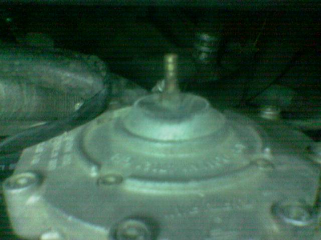

dostałem od kumpla reduktor , wszytko chodzi tylko zostało mi jedno podciśnienie do podłaczenia, tylko nie wiem gdzie pad.gifczy do filtra powietrza czy do kolektora ssącego? 282510997-Image%28085%29.jpg

Gdzieś za przepustnicą.

czyli prawidłowo powinienem gdzies to wpasować w kolektor ssący??

Masz kompensację ciśnienia do układu wtryskowego? Może wystarczy tam trójnik założyć...

U mnie jest to wpięte w filtr powietrza, mam reduktor G79SE ten też na taki wygląda...
Ale kiedyś mi się to wypięło i nie wiem ile jeździłem z wypiętym nie zauważyłem natomiast żadnej różnicy w pracy silnika ani na wolnych ani na obrotach
u mnie ta kompensacja nie jest podpięta do niczego

to jest króciec zaworu bezpieczeństwa, przy zbyt wysokim ciśnieniu upuszcza gaz, najlepiej odprowadzenie zrobić do obudowy filtra powietrza, nadmiar gazu powróci do komory spalania i nie bedzie smrodku w środkuhttp://autokacik.pl/images/icons/smirk.gif
