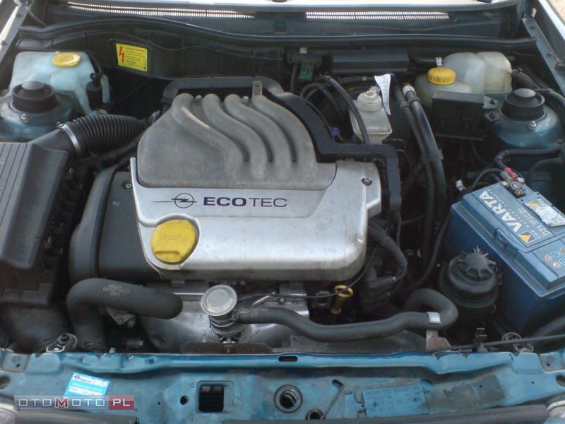

To znaczy u mnie linka przechodzi przez otwór w grodzi, patrząc z przodu auta, wędruje do góry od prawej strony serwa, tam mniej więcej(nad serwem) wypada łączenie i schodzi w dół z lewej strony serwa i spada po ukosie trochę w prawo do tego ślimaka w skrzyni.
Wydaje mi się, że to jest dobre ułożenie, bo nawet serwo ma takie małe ucho, w którym linkę można umocować. Poglądowe zdjęcie znalezione w sieci:
Ubiegając ewentualne pytania - poprzednia linka też była tak ułożona i nie było jej słychać w ogóle.
