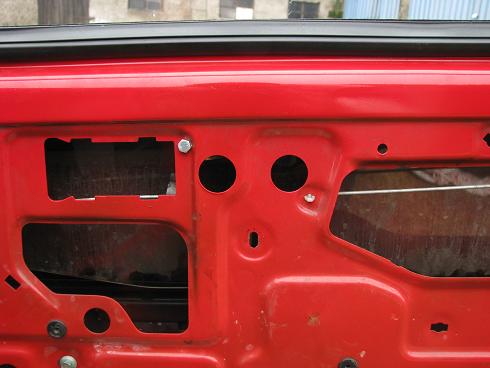

podnośnik jest mocowany w 3 punktach... te dwa zaznaczone na niebiesko już masz, ten zielony musisz wywiercić:
ja zrobiłem to tak że przykręciłem te dwie dolne śruby i wpiąłem ten zatrzask w szybę... domknąłem ją, wtedy prowadnica się w ustawiła w odpowiednim położeniu i tam gdzie mi trafił otwór trzeci to wywierciłem otwór... tylko będziesz musiał kombinować z dystansami między blachą drzwi a uchwytem... ja mam na każdych drzwiach inaczej, ale to już metodą prób i błędów...
tu masz dokładniejsze zdjęcia tego 3 otworu:
jak będziesz miał jakieś pytania to wal śmiało, chętnie pomogę
