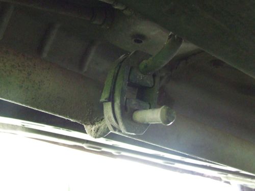

a wiec tak jak obiecałem, co prawda nie na kanale ale położyłem się pod auto i zrobiłem fotke, chodzi o to ze gdy rurą poruszałem waliła o ten górny bolec, nawet były ślady, jak na razie od soboty cisza i spokój, nawet w czasie deszczu, górny bolec trzeba podgiąć do góry i uzyskujemy cisze;) bynajmniej u mnie tak jest...

odgrzewam temat-kolega tomekk miał rację. dziś odgiąłem pręcik od uchwytu do góry i nastała długo oczekiwana cisza w czasie jazdy smile.gif))

Ja też dziś zrobiłem już z tym. nie podginałem bo nie miałem czym tylko tą gumę z górnego bolca do połowy tak, że tłumik obija o gumę i jest ciszaaaa... aż mi czegoś brakuje na dziurach 270751858-jezyk.gif

Ewentualnie można tą gumę oink.gif po środku "złapać" opaską zaciskową,

Tak zostawię tam jest taka główka a mniej więcej w środku tej jumy jest taka szczelinka czy coś, tak, że to się tam zablokowało i siedzi mocno. a jak spadnie to za grosze od kumpla tłumiki robiącego załatwię zeby.GIF
