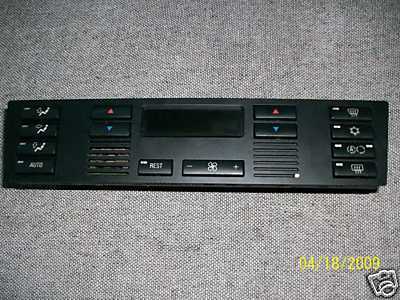

2.
Na panelu klimy jest taki przycisk po prawej stronie trzeci od góry. Steruje on nawiewem powietrza. Rozumiem że jak jest wyłączony to daje powietrze z zewnątrz, jak włączone to kółko (lampka po prawej stronie) to jest obieg wewnętrzny a jak jest to A w kółku (lapmka po lewej stronie) to pewnie coś automatycznego.
Domyślam się że na A normalnie jest powietrze z zewnątrz a w przypadku na przykład zatrzymania się sam przełącza na obieg wewnętrzny. Przełącza też na obieg wewnętrzny przy intensywnym grzaniu wnętrza lub chłodzeniu.
Dobrze myślę? Czy coś jeszcze?

> 2.
Jak kółko sie świeci to masz obieg zamkniety na stałe, jak kóko z A sie pali to masz obieg zamkniety z funkcją automatyczna czyli generalnie obieg jest otwarty a jak jakis tam czujnik wyczuje zanieczyszczenie czy coś to obieg zamknie sie automatycznie. Po prostu sam nie bedziesz wiedział kiedy obieg rzeczywiście jest zamkniety a kiedy nie.

Ad2.
Automatyczny układ zamkniętego obiegu powietrza działa w oparciu o czujnik świerzości i czystości powiertrza zamontowany w układzie przewietrzania auta.

No to jeżeli po wpięciu rezystora i ewentualnym wykasowaniem błędu airbag się nie zaświeci to znaczy że będzie działać.
> [...] jak kóko z A
Aha, mam takie coś we Fiacie ale nie chciałem porównywać obu marek zlosnik.gif
