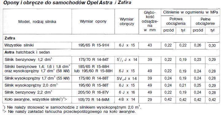

rozmiar felgi: 4 czy 5 x xxx
Rozmiary opon (przybliżone)

co do kół: felgi będą na 99% na 5 śrub (5x110mm)
fabryczne rozmiary opon:
