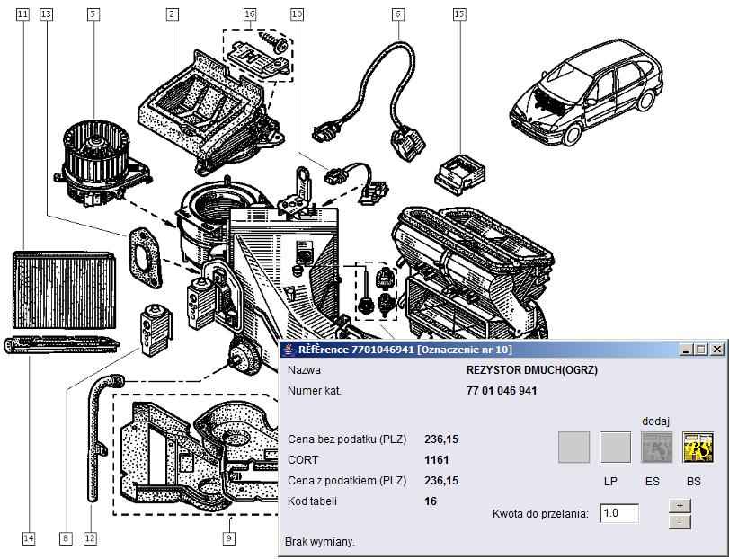

witam po sasiedzku mam pytanie i prosze o porade pacjent renault megane scenic chodzi i dmuchawe w srodku auta nie chodzi na 1i 2 biegu a na 3i4 chodzi co moze byc przyczyna prosze o jakies porady wielkie dzieki pad.gif auto z klima

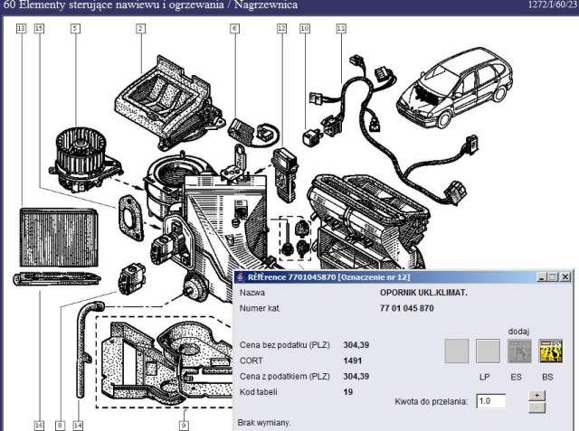

wg dialogysa to jest ten element:
dla pewności podaj pierwsze 8 cyfr/liter vinu
