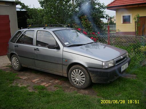

witam mam pytanie odnosnie wycieraczek w tipaczu....jak mam odpiac piora wycieraczki zeby ramie zostalo..?bo ani srubek nie ma ani zatrzaskow...pozdrawiam confused.gif
pewno masz wersje po 93r i piora wycieraczek sa nie wymienialne tzn wymienia sie same gumki, wiec musisz albo wywalic ten paten i zalozyc ramiona z przed FL albu szukac gumek i wymienic gumki skoro sa zuzyte

hejka masz racje tipacza mam z 1995 r.
i w sklepie pytalem sie goscia odnosnie wycieraczek i to samo powiedzial pior sie nie wymieni tylko gumki lub cale ramie i troche cale ramie kosztuje niestety bo i z tylu wycieraczke tez musze zmienic bo lapie mi tylko pol szyby...thx za pomoc i pozdrowionka..

gumki nie są drogie
a ramiona znajdziesz na allegro zamienniki po około 80 zł komplet na przód ramiona + pióra
tylko uważaj, bo już paru użytkownikom (w tym mnie) zdarzyło się, że ramię zamiennik pękło przy dokręcaniu
ramiona pasują też od lanosa, kilku użytkowników tak jeździ
ja jedno ramię (po tym jak zamiennik mi pękł) mam oryginalne od punto, kupione w salonie fiata za 63 zł (niestety zdarzyło się to w trasie i kupowałem tam gdzie się dało)
a tak dla ciekawości powiem Ci, że oryginalne ramię na gumki kosztuje trochę ponad 180 zł jedno
