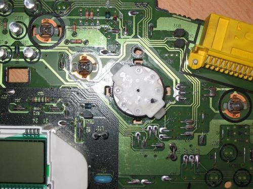

No i niestety znów utknąłem. Faktycznie, zdjęcie wskazówek pozwoliło na dobranie się do płytki. Niestety u mnie wygląda to jednak inaczej niż u Ciebie. Wygląda na to, że ustrojstwo jest nierozbieralne. Tym razem pomoże chyba tylko wymiana zegarów smirk.gif

Pooglądaj dokładnie scieżki i punkty lutownicze , zwłaszcza w okolicach wyprowadzeń prędkościomierza i gniazd przyłaczeniowych .
Czasem zdarzają się zimne luty i być może jest szansa uratować nieco gotówki smile.gif

Hejka,
Dzięki za info wink.gif Jak już pisałem wyżej udało mi się w końcu dobrać do tej płytki - nie widząc innego wyjścia pomęczyłem się ze wskazówkami. Ale niewiele mi to dało - wygląda na to, że sam mechanizm jest nierozbieralny jak widać na zdjęciu. Iron podpowiada, żeby poszukać zimnych lutów i tak zrobię jak problem wróci. Ale Ty masz auto po FL - jak to wygląda u Ciebie? Tak samo?
