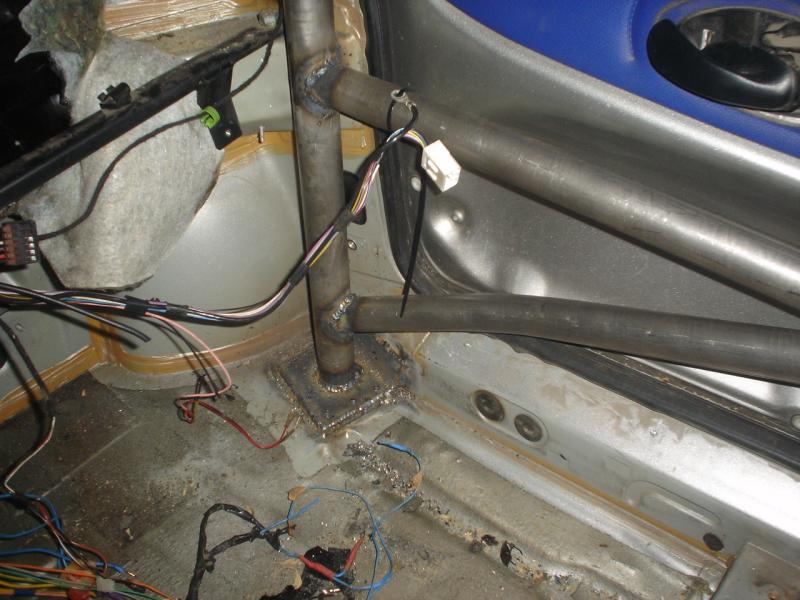

Czy ktoś posiada zdjęcia jak wyglądają płyty pod klatkę. Najbardziej interesują mnie te z przodu.
I jeszcze pytanko stosujecie minimalne wymiary płyt pod stopy klatki takie jakie są w załączniku J czy większe ??
Moje sa w nietypowym miejscu, ale tak Pawełek Trela zrobił.. w sumie słusznie, bo nie opieraja sie na jakiejś konstrukcji z blachy przy podłodze, tylko zapierają sie o podłoge.. nie mierzłem, ale napewno mają więcje niz 40cm2, bo na oko wyglada ze ma 10x10 cm jak nie więcej..

Załącznik "J" mówi o minimalnej powierzchni 120 cm^2 płyt mocujących.

mam tak samo jak ty wiec co w tym dziwnego panocku?
A musi byc obecnie troche wiecej jak 40 cm i do tego zamocowane na 3 sruby
Płytki wzmacniające - minimum 120 cm2, do tego stopki mocujące - minimum 60 cm2 i to razem skręcone minumum trzema śrubami (>= M8 kl. 8.8) dla pałąków bocznych, półpałąków bocznych, pałąka głównego i pałąka przedniego lub minimum dwoma śrubami dla podpór tylnych przy czym rostaw śrub względem osi rury na poziomie podstawy nie może być mniejszy niż 60 st.

A można było zrobić lepiej te mocowania, żeby jeszcze pewniej się to trzymało. Ja u siebie robiłem tak jak Ty masz + dodatkowa ścianka od boku na próg + dodatkowa ścianka położona pod kątem na przegrodzie (nadkolach). Oczywiście wszystko razem zespawane i dopasowane do nadwozia jako płyta wzmacniająca ok.gif

Tu jeszcze trochę brakuje.
Ta płytka pod klatką to "stopa mocowania", ona musi mieć 40cm^2.
Musi być przykręcona trzema śrubami do podobnej płytki wzmacniającej, mającej minimum 120cm^2 i 3mm grubości. Płytka wzmacniająca może być między stopą na blachą nadwozia, albo po drugiej stronie blachy.
W moim regionie zaczęli już badać klatki pod względem zgodności z zał "J" i może jeszcze nie odsyłają z BK z kwitkiem, ale zaznaczają uchybienia i każą to jak najszybciej uzupełnić (u mnie całość konstrukcji jest spawana, muszę jeszcze to skręcić).

Bo klatka ma byc zgodna z J jak juz jest niech będzie profi.
u mnie tylko rub brakuje a tak to może jechać w góry

Każda płyta wzmacniająca ma mieć 120 cm^2 czy tylko te pod przednie stopy i te tuż za fotelem ??
Bo chyba te pod tylne stopy ( na nadkolach) mają mieć po 60 cm^2 ??

Oczywiście macie racje, mój błąd, pomyliło mi sie z płytką pod pasy mlot.gif zmierzyłem dziś, mają po 14 cm każda..
Każdą płyte wzmacniajacą masz 14x14 ??
Nawet pod tylne stopy ??
Jutro zmierze wszytkie to Tobie powiem...
