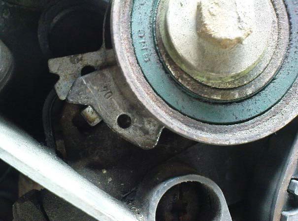

Czy ustawienie napinacza rozrzadu jest właściwe?
Pasek rozrzadu przebieg ok. 45kkm
wg. książki powinno być 4mm od srodka a jest troche wiecej, wszystko działa poprawnie.
IMHO za daleko.
Założyłeś ponownie pasek po takim przebiegu?
> IMHO za daleko.
Nie nic nie tykałem tylko coś szurało i myślałem że napinacz albo pompa a okazało sie że pasek ocierał o obudowe .
Czyli trzeba go troche naciągnąć, tylko ile?
Moim zdaniem nalezlaloby go wymienic.
Moim rowniez, skoro juz mial "prawie" 50 kkm.
Jesli chodzi o poprawne ustawienie, powinienes zmniejszyc odleglosc od obecnego polozenia strzalki do znacznika "new belt" o polowe.
Koszt paska paredziesiat złotych. Koszt naprawy silnika jak strzeli pasek- pareset, jak nie wiecej smile.gif
