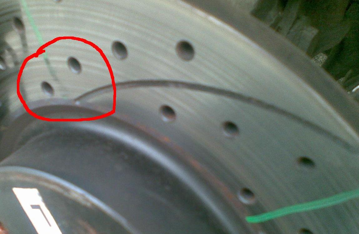

Od jakiegos czasu cos mi ocieralo w kole, poczatkowo wydawalo mi sie ze to z tylu z lewej strony, mechanik wymienial mi szczeki, myslalem ze cos spierniczyl. Pozniej wyszlo ze to z przodu, ale ze zblizal sie termin wymiany tarcz i klockow, wiec stwierdzilem ze to moze wina zuzytych tarcz i olalem na miesiac ta sprawe.
Po wymianie nie poprawilo sie, wiem nawet co trze...
Klocki w jednym miejscu ocieraja o tarcze, zrobilem juz 500 km na nowych tarczach i klockach, a tarcie jakby zmniejszylo sie nieznacznie.
Czy to cos powaznego? Co moglo sie stac, ze tak sie dzieje?
Co z tym robic??
Zdjecia w zalacznikach
Tłoczek chodzi płynnie i dość lekko w zacisku - czy da się go wcisnąć ręcznie np. trzonkiem od młotka ?
Klocki mają min. luz w prowadnicy zacisku ?
Aha , przy hamowaniu na mokrym nie blokuje ci za szybko tego koła ?
Tloczek chodzil ciezko, ale dalo sie go wcisnac przy uzyciu trzonka + odpowiednia ilosc sily.
Jest minimalny luz.
Z hamowaniem na mokrym nie stwierdzilem aby cos bylo nie tak.
Czego akurat w jednym miejscu dotyka?
Dzieje się tak w tym m-cu na całej szerokości tarczy ( klocka ) czy tylko w części bliższej środka ?
> Tylko w jednym miejscu, zreszta na zdjeciu dosc wyraznie to widac.
Jeśli jednak faktycznie przyciera tylko w zaznaczonym obszarze to jedyną logiczną przyczyną wydaje się grubsza tarcza w tym miejscu hmm.gif
