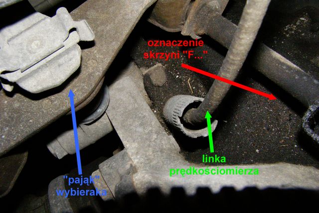

EDIT:
wyczyść w miejscu grota czerwonej strzałki na foto:
