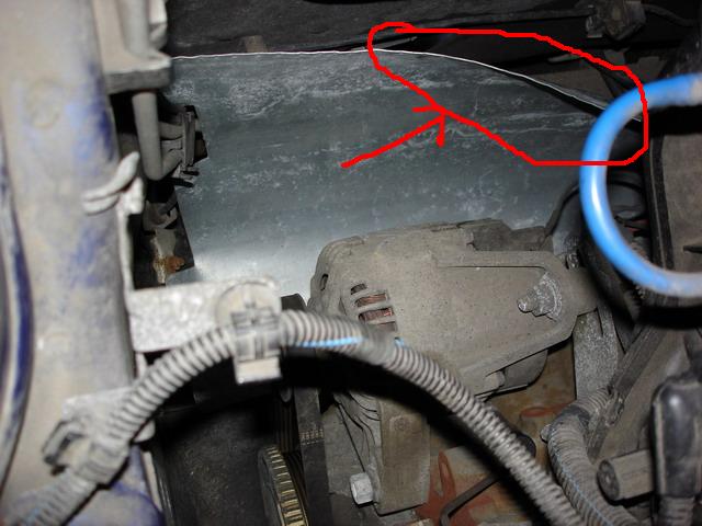

A może tak...: Kawałek wyciętej i wygiętej blachy cynkowej, z wywierconymi dwoma otworami, przykręcony do jakby stworzonych do tego dziur na śruby u podstawy alternatora. Jak na razie zdaje egzamin w 100% i nie zasłania całego silnika od spodu :-)

No to tak samo jak u mnie waytogo.gifsprawdza sie od wody i sniegu....tylko trzeba zrobic otwory od spodu pod kątem aby woda jesli sie dostanie spływała i wypływała.
Srawdziło sie przez ostatnie 2,5 roku a wiec......jest to pewien sposób

No u mnie dolna krawedz blachy nie dolega scisle jest mala przerwa,takze woda moze spokojnie splywac. Trzeba tylko pamitac,zeby rog od strony kierowcy u gory tak odgiac, zeby woda splywajaca spod szybz niw wplywala wlasnie na oslone.

W ten sposób zagiąc:
