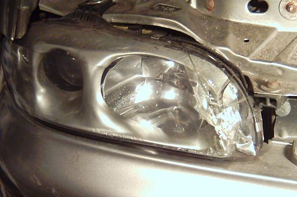

Dzisiaj zamontowałem soczewki (DJ Auto). Dodatkowo pomalowałem sobie wnętrzności pod kolor nadwozia zgodnie z referacikiem ze śmietnika.
Jeszcze nie miałem okazji sprawdzić nowych lampek w ciemności ale już widzę że spora różnica smile.gif
Mam tylko jeden problem (z tego co pamiętam to dużo kącikowiczów również się z tym borykało po zamontowaniu soczewek)
Otóż po zamontowaniu bardzo nisko świeciły lampy (mimo regulacji na silniczkach na max w górę) Pomogły dopiero kombinacje na śrubach mocujących reflektor do nadwozia, jednak między reflektorem a zderzakiem zrobiła się hamska szpara frown.gif
Czy ktoś ma jakiś pomysł jak się z tym uporać ????

To chyba jakieś niedoróbki w DJ AUTO - u mnie też świecą dość nisko...
A szczelina jest tym bardzej widoczna, bo klosz gładki i wnętrze w jasnym kolorze...
Jak masz jakieś uwagi "montażowe" to wpisz tu lub wyślij mi na priv, bo będę robił lifting mojego referatu...
Mam też zamiar rozebrać jedną lampę na czynniki pierwsze...
Mam ten sam problem. Szpara jednak zostala a ja sie juz przyzwyczailem. Mozna tez skrocic czpienie mocujace silniczka. Mam tylko obawy co do wytrzymalosci sklejonych czpieni dlatego zostawilem lampy tak jak jest

Tego chyba nie spróbuję bo boję się przy tym grzebać. Ale myślę żeby przesunąć dziurę w nadwoziu (tą do której wtyka się reflektor z boku). Tylko nie wiem w którą stronę. Wydaje mi się że jakby ją tak trochę w dół przesunąć to może by się ta szpara zmniejszyła hmm.gif

> myślę żeby przesunąć dziurę w nadwoziu (tą do której wtyka się reflektor... Wydaje mi się że jakby ją tak trochę w dół przesunąć to może by się ta szpara zmniejszyła
Chyba to nie wyjdzie...

Nic mądrego niestety nie wymyśliłem. Z mojego wczorajszego rozeznania to:
1) skrócenie trzpieni silniczków nie pomoże, bo już teraz w reflektorach źwierciadła są na max odchylone w górę frown.gif
3) Jedyna szansa w koledze Gigosia, jak rozbebeszy reflektor na części proste, to może zapoda jakiś pomysł jak te lustra dźwignąć w górę food.giffood.giffood.gif
A to dziwne bo u mnie dj'e maja jeszcze duzy potencjal regulacji. Boje sie jednak skracania trzpienia bo sklejony moze dlugo nie wyrobic
> 3) Jedyna szansa w koledze Gigosia, jak rozbebeszy reflektor na części proste, to może zapoda jakiś pomysł jak te lustra dźwignąć w górę...
Postaram się też rozwiązać wielki dylemat, czy aby na pewno soczewki (zwłaszcza te tańsze) są lepsze od zwykłych świateł, albowiem wrócę (hmm... tymczasowo, sądzę...) do poprzednich lampek...
