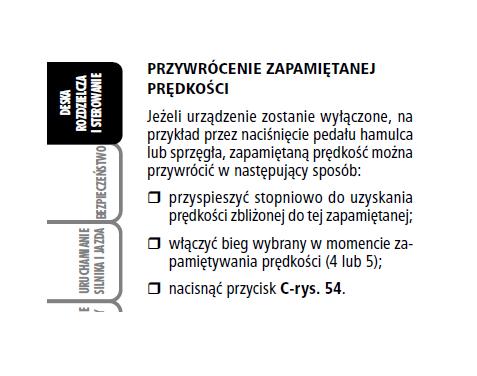

> ale wszystko jest opisane w instrukcji
Gdzie...?
> to teraz przeczytaj ze zrozumieniem to co zapodales
Czyli to nie jest...
"przyspieszyć... włączyć bieg... i wcisnąć RES"
tylko
