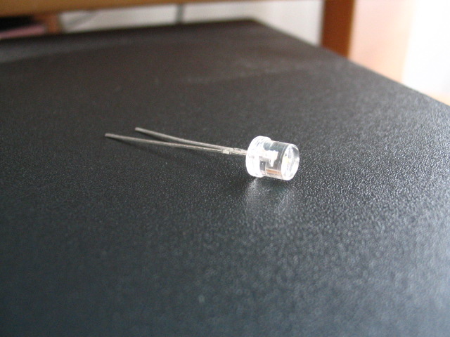

jesli dobrze rozumiem z takiej:" ( " soczewki zrobiles taka: " < "? probowales pilowac na plasko? bo slyszalem ze dobry efekt uzyskuje sie spilowywujac wlasnie na plasko hmm.gif
dokladnie ok.gif po spilowaniu na plasko otrzymujemy swiatlo bardziej rozproszone a nie punktowe zlosnik.gif
pozdr.
Na płasko piłowałem diody do lampki wew. samochodu. zamiast żarówki wstawiłem płytkę z 5 diodami, wszystkie spiłowane na płasko i jeszcze wwierciłem się głębiej aby zrobić stożek ale w przeciwną stronę: ( - | - > . ale nie jestem zadowolony z efektu i tą płytkę wstawię sobie do schowka. W miejsce lampki zrobię sobie żyrandol z diód ... w końcu jest tam trochę miejsca. A spiłowanie na stożek < napewno sprawdza się lepiej niż standardowa soczewka punktowa. Działanie tego stożka zadowala mnie. vibra.gif

wstaw sobie taką diodę dostępne są białe i niebieskię efekt murowany waytogo.gif bez piłowania i jakiego kolwiek szlifowania cana 2 zł. za sztukę

Sa jeszcze diody "super flex" czy jakos podobnie sie nazywaja, kat swiecenia takiej diody jest 100 stopni !!
