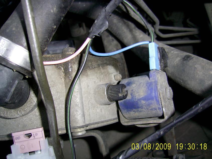

Dawno temu gazownik zalozyl w aucie taki reduktor smile.gif Niedawno zmienilem kopmputer na bingo m, i postanowilem sam dokonywac regulacji. W zwiazku z tym chcialem sie dowiedziec ktora sruba na reduktorze sluzy do czego, bo moze do tej pory nie ta krecilem smile.gif
Ponizej fotka reduktora:
Jak juz bede wiedzial ktora sruba do czego sluzy, to zadam kolejne nurtujace mnie pytania smile.gif
Dzwonilem przed chwila do gazownika, ktory zakladal mi instalke, i powiedzial mi, ze nie ma czegos takiego jak sruba do regulacji czulosci membrany. Dodal jeszcze ze do regulacji sluzy tylko plastikowa sruba, a ta metalowa ustawia sie stala dawke gazu.
Czy w takim przypadku podczas regulacji ta metalowa srube mam zostawic w spokoju?
