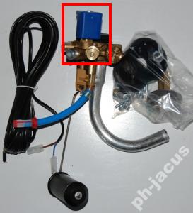

to raczej nie pomoże a powiedzcie czy ciężko jest to wymienić i czy trzeba spuszczać w tym celu gaz (chodzi o cewkę zaznaczoną na zdjęciu) 282676816-edit.JPG

Jeszcze raz od początku.
Cewka jest elementem, który służy do wytworzenia (na skutek przepływu prądu) pola magnetycznego w celu przesunięcia ferromagnetycznego rdzenia znajdującego się wewnątrz obudowy w kształcie kubka. Z tym rdzeniem jest sprzężona uszczelka zamykająca w stanie bezprądowym otwór zaworka.
Teraz sedno: Wymiana samej cewki jest łopatologicznie prosta i nie wymaga spuszczania gazu ani demontażu żadnych elementów, poza wtyczką oczywiście, natomiast jej wymiana najprawdopodobniej nie ma sensu, ponieważ jeśli w stanie beznapięciowym zawór pozostaje otwarty, to nie ona jest przyczyną (można zmierzyć opór - powinien być rzędu 20 omów). Winny jest trzpień, który z jakichś przyczyn nie może opaść i zatkać otworu (czasem wpadnie jakiś paproch). W celu sprawdzenia niestety jest konieczne spuszczenie (wyjeżdżenie) gazu i prawdopodobnie demontaż wielozaworu (całego tego metalowego klamota) z butli, czego lepiej nie robić samodzielnie bez odpowiedniego "obycia warsztatowego" (czasem nie uda się ponownie porządnie dokręcić baryłki na rurce i potrafi popuszczać gaz). Nieraz udaje się "naprawić" układ przez niezbyt mocne opukanie cewki np. kombinerkami. Jeśli pomoże i nie powtarza się, to po temacie.

Jeszcze jedna wskazówka:
Praca trzpienia powinna być wyraźnie słyszalna jako dość głośne "stuknięcie" podczas załączania lub wyłączania się zaworu. Podczas prób uruchomienia dobrze jest podać napięcie na cewkę (stacyjką ?) i kilkakrotnie zdjąć i założyć wsuwkę przy cewce, jednocześnie słuchając, czy trzpień "daje głos". To może być pomocne w ocenie jego prawidłowej pracy, ewentualnie pomoże usunąć paprochy i "rozruszać" trzpień.
