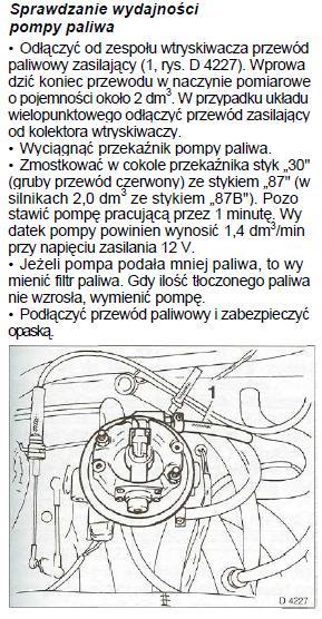

do sprawdzenia wydajność pompy (prościej) i ew. ciśnienie (trudniej, bo przyrząd trza mieć)
a jak sprawdzić wydajność pompy ?
a tak:
