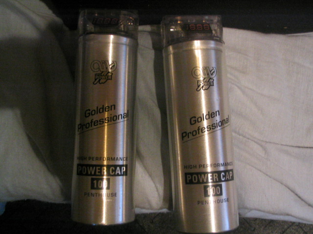

Ale faktycznie same kondzie są warte pewnie ze 100zł za uzywke, Wzmak za 200 spokojnie sie ceni i skrzynia...

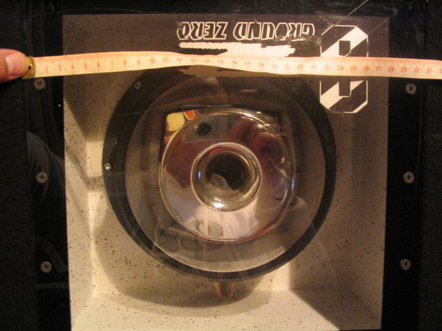

Zrób no fote od facjaty. Zerkne na magnes.
Daj jeszcze jakąś skale porównawczą zebym mógł mniej wiecej rozmiar wybadać.
> wybadać.
O to chodzi:D
Powiedzcie mi tak na "chłopski" rozum do czego służą te kondensatory, co one dają?

powiemy żebyś włożył w to trochę wysiłku i poszukał we własnym zakresie - na połowie aukcji Allegro z kondensatorami masz dokładnie napisane co to jest kondensator i do czego służy

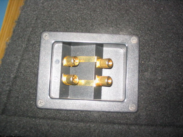

I jeszcze jedno...w skrzyni mam 4 wejscia, domyslam sie ze to własnie po to aby podłaczyć te 2 wzmaki-ale czy dobrze sie domyślam??
Tak jak widzisz - jest tam polaczenie stałe tych 4 wejsc w dwa wejscia. Jesli moze to wymontowac to podlaczasz dwa inne wzmaki, jak nie to nie zlosnik.gif to jest bardzo proste, wystarczy miec minimalna wiedze elektryczna

Wyglada na to ze, nie moze pracowac przy impredancji 2ohm, ale jesli bardzo bys chcial to mozna to to podlaczyc. Ja jednak bym ci takiego polaczenia nie polecal. Zreszta to Twoj sprzet.
PS. Nawklejales duzo smieci o tym wzmaku. Zeby to podlaczyc to dajesz taki sam sygnal wejsciowy, mostkujesz 4 glosniki zeby byly 2 i podlaczsz to do wzmaka bez tych lączących blaszek przy obudowie, jak cos zle nich mnie ktos poprawi
