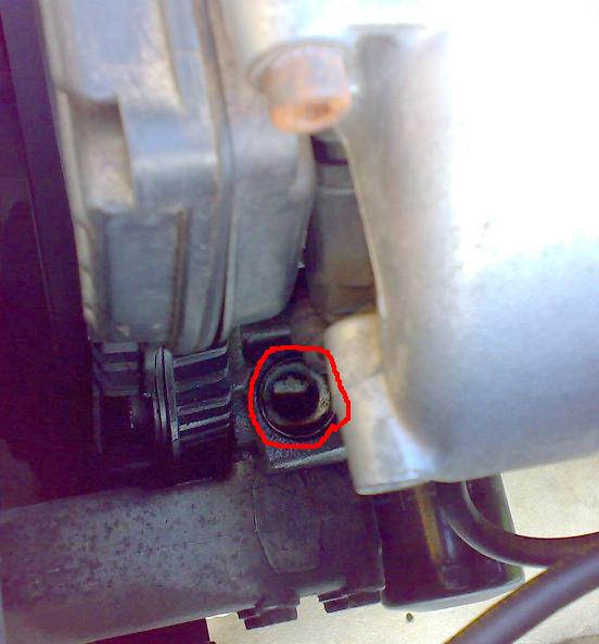

wycieka olej ale skad??
witam. proszę szanownych kolegów o porade. jak widać na zdjęciu olej zbiera sie w tym zaznaczonym miejscu ale nie mam pojęcia skad. wyczyscielem jakis miesisc temu wszystko co bylo mokre i dalej nic nie wiem. wydaje mi sie ze to gdzieś ukryte jest po osłona rozrzadu choc tego nie dam rady sprawdzić. pasek rozrządu jest suchy.
mógłbym znieść jakies niewielkie pocenie ale w tym przypadku przy każdym dłuższym postoju zbiera sie pod samochodem plama troche większa od monety 5 zł.
proszę o porade. pozdrawiam.
ps. czy wchodzą w gre moze jakies uszczelniacze do silnika?? choc nie jestem zwolennikiem tego typu rozwiązań.
jak nie klawiatura to uszczelniacz... zdejmij obudowę i zobacz...

Ten olej cieknie Ci z uszczelniacza waka napędu pompy oleju, który to napędzany jest paskiem rozrządu (największa gupota jaką widzialem).
Jedź do mechaniora albo jak jesteś mocny w rozrządzie to zdejm pasek i zobacz czy na tym waku nie masz jebitnego luzu 270751858-jezyk.gif
PS. Ale u Ciebie wali tym olejem u mnie jak miaem luz tylko się pocilo.
