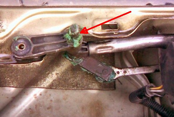

Czeka mnie reanimacja przednich wycieraczek - przejrzałem stare posty i wiki - wszędzie piszą żeby wybić trzpienie i dobrze wszystko nasmarować. Pytanie - o te trzpienie chodzi?
Po prostu je wybić po wymontowaniu wszystkiego z samochodu? A nie ma żadnego zabezpieczenia? Skoro to jest na wcisk to jak to się kręci?
P.S. Zdjęcia Patre
Zdaje sie, ze tam powinna byc spinka na tych trzpieniach.
Trzeba ja wycisnac i wtedy sie wszystko ladnie rozlaczy. Ale jesli elementy wykazuja duze luzy to moze sie okazac ze psikanie i smarowanie niewiele pomoze. Jak zlikwidowac nadmierne luzy - sam mam ten problem i nie wiem.

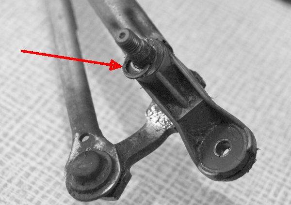

Od góry trzpieni masz zapinki, wyciągniesz je cienkim wkrętakiem. Pilnuj ich, bo szybko latają przy wyjmowaniu. Potem pozostaje wyjęcie trzpienia z tulei. U mnie było to tak zapieczone, że męczyłem się chyba z godzinę nad dwoma. Trochę pomogło moczenie ropą i obracanie. Trzpienie były mocno wytarte, ale tuleje jeszcze ok. Kupiłem od kogoś z AK mechanizm wycieraczek z angola i przełożyłem trzpienie. Wszystko przed zmontowaniem porządnie nasmarowałem. Działa już przeszło rok bez najmniejszych problemów.
Tego się spodziewałem
tylko czemu wszędzie pisze coby wybić a o zapinkach słowa - łatwo je przegapić pod warstwą brudu i smaru.

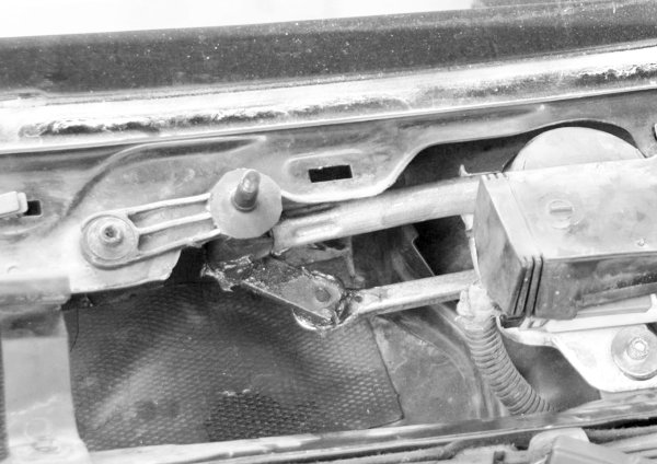

Trzpienie wyciągnąłem palcami - olej którym psikałem od góry dobrze spenetrował tuleje. Jałowe były wszystkie pozostałe połączenia, których nie widać bez zdjęcia podszybia.

Z drugiej strony to na ten ruchomy mechanizm leje się wprost woda z podszybia fabrycznymi otworami icon_eek.gif. Silnik ma gumowe okrycie z góry, a reszta jest niezabezpieczona angryfire.gif
ale po założeniu plastików z podszybia zostają dociśnięte i obawiałem się czy nie będą stawiać dodatkowego oporu. hmm.gif
Generalnie tuleja z trzpieniem jest uszczelniona oringiem - który pewnie przez jakiś czas spełnia swoje zadanie, ale w miarę jak się zużywa puszcza wodę.
