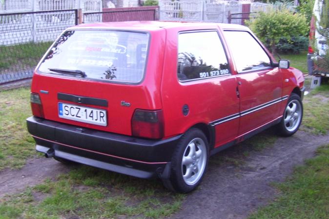

Dawno, dawno temu kupiłem springi OMP -40mm
stoi jeszcze bardzo nierówno, bo swap na 1.4 jest w czarnej d*pie, ale mam nadzieje, że nowy silnik obciazy mi autko.
zapodam zaraz jakąś fotke...
Uprzedzając pytania... Koła 14"6J ET36 opony 165/60/14
No to widać coś namotałem z firma i obniżeniem, ale pamiętałem, że coś kupiłeś, na allegro była jakaś wyprzedaż u kolesia chyba. A ja potem plułem sobie w brodę, że sobie nie kupiłem.
Na pewno siądzie z większym silnikiem, bo myślę, że 1.4 jest sporo cięższy. wink.gif A właśnie dlaczego 1.4? Taki silnik trafiłeś? Czy jeszcze szukasz? Bo może lepiej coś innego wsadzić. wink.gif
