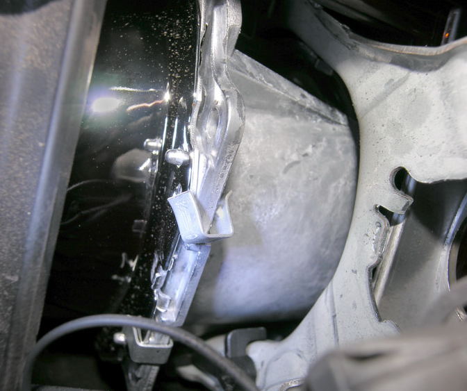

Do tej czynnosci trzeba rozklejac reflektor, czy jakos podejdzie "od tylca"?
> tylca"?
> Przymierzam sie do tego i musze sobie jakos czas zarezerwowac
rezklejać , sporo tego było nie tak dawno na ikp
da sie, tylko trzeba rozmontowac soczewke - oddzielic od odblysnika. soczewke wyjmiesz w miare bez problemu, z odblysnikiem troszeczke gorzej. pokombinujesz i dasz rade.
Czyli jak w zamiarze mam wymiane po prostu samego odblysnika, bo soczewka wyglada ze jest ok to po prostu sciagam z tych zaczepow.. wyciagam jakos i pozniej wpycham nowa i proboje zaczepy zalozyc? wink.gif
bez wyjecia soczewki nie dasz rady operowac odblysnikiem. najpierw robisz cyrkowe ruchy z soczewka aby ja wyjac a dopiero pozniej najlepsza zabawa z odblysnikiem. dla przypomnienia srubami krecisz tak aby jak najblizej ruchoma czescia reflektora podjechac do wewnetrznej czesci szybki reflektora. wyjmij silnik krokowy regulacji swiatel. dobrze jest takze zdemontowac wiazke kabli - kostke wpychasz do srodka - trzyma sie na zatrzaskach.

soczewki umyte, odbłyśniki pedzlem z włosia ( b. ostrożnie z tarciem faktycznie łatwo się ściera, dobry detergent np. ludwik) zaczepy szczypczykami montuje się bez problemu, na spokojnie 3h + czekanie na wyschnięcie reflektorów. 35% więcej światła.
