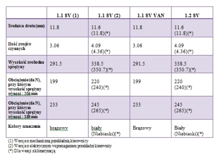

takie pytanko- czy ktoś jest w stanie pomóc mi z rozszyfrowaniu oznaczeń kolorową farbą na sprężynach zawieszenia?
albo obadaj sam:
dzięki serdeczne bow.gif i teraz mam pytanie czy w/w elementy są ze sobą współzamienne tzn czy mogę założyć do Pandy bez wspomagania sprężynę od wersji ze wspomaganiem? hmm.gifjak z Twardością amortyzacją etc niewiem.gif

teoretycznie sa bo tuningowe pasuja do wszystkich wersji - teoretycznie zlosnik.gif

> wiem że sprężyny diesla mają czerwone oznaczenie
a ja mam żółty i brązowy... wiec co to oznacza?
brązowy chyba tylko powinien być...

bardziej o wymiary mi chodzi a nie o kolory
