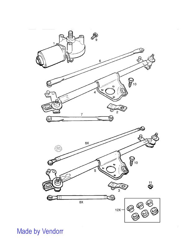

mógłby ktoś zerknąć w mądry obrazek i powiedziec, czy poszczególne elementy w/w mechanizmu są wymienne? otóż pojawił się luz na tym czymś, co porusza ramię wycieraczki. nie wiem tylko, czy to tulejka czy trzpień. przez to wycieraczka nie zbiera dokładnie wody z szyby(sprawdzone na 3 kompletach).
da się to jakoś naprawić/wymienić element czy szukać sprawnego kompletnego elementu?
Proszę o to mądry obrazek, jak będziesz potrzebował jakiś numer katalogowy daj znać.
PZDR VEN
czym ssie różni ten górny od dolnego?
poproszę o nr 4 i 5
> poproszę o nr 4 i 5
Numer 4 to MECHANIZM Z DŹWIGIEN I ŁĄCZNIKÓW, ZESP., WYCIERACZKA SZYBY PRZEDNIEJ, KIEROWNICA PO LEWEJ (BOSCH), numer katalogowy: 12 74 132
Numer 5 to MECHANIZM Z DŹWIGIEN I ŁĄCZNIKÓW, ZESP., WYCIERACZKA SZYBY PRZEDNIEJ, KIEROWNICA PO LEWEJ (AC DELCO), numer katalogowy: 12 74 133
Po za tym mechaniz firmy AC Delco był montowany również w autach w z kierownicą po prawej stronie i numer katalogowy takiego mechanizmu to 12 74 134
