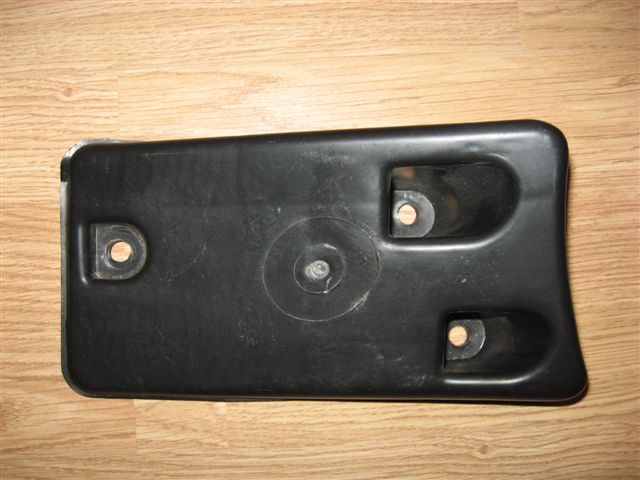

Czy podstopnica z cycy spaduje do seicenta??? mam rozwaloną i kolega od nas ma do sprzedania ale jakoś nie jestem pewien.... zarzucę jego fotki chyba się nie obrazi....
taka jest w CC
W sc jest mocowana na 2 śrubach i innej konstrukcji troche. A czy będzie pasować to trzeba wsadzić i przymierzyć
zamocowac zamocujesz ale wykladzina sie zapadnie bo ta podstopnica w seju jest wyzsza i wykladzina jest pod nia wyprofilowana. takze radze podlozyc cos pod ta z cc jesli juz chcecie ja zamocowac
dokładnie zauważyłem to jak u jednego z kolegów zmienialiśmy podłogę w CC na tą z SC. Masz jakiś pomysł jak to zrobić żeby to było stabilne?

po prostu kupie z SC - to tylko zdjęcia od sprzedającego dla poglądu

podstopnica po podniesieniu tak by ta z cc była wysokości tej z sc
