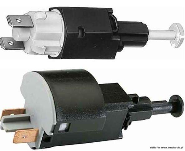

a gdzie on dokładnie się znajduje?
Wygląda tak:
A zamocowany jest tu:
> Wygląda tak:
super!wielkie dzięki ;-) POZDRO!!!

Widzę, że mało konkretnych odpowiedzi... Włącznik świateł STOP trzeba najpierw spróbować wyregulować: wciskasz ręką pedał hamulca, wkładasz drugą rękę między pedał a wspornik, wymacujesz bolec włącznika (taki "grzybek" widać na fotce powyżej), wyciągasz go w dół do oporu w stronę pedału (słychać terkotanie, nie bój się, tak ma być), puszczasz pedał. Pedał wciska bolec włącznika tyle, ile potrzeba. I już gotowe. Jesli po tej operacji coś nie działa to wymieniasz lub naprawiasz włącznik.

> Jak dla mnie to ten tanszy FEBI tez moze byc.
Mi również wydaje się że ten górny ze zdjęcia spokojnie by pasował.
Z resztą występował w Astrze G do jakiegoś tam numeru nadwozia. W czym ten na dole jest od niego lepszy niewiem.gif
W nowszych widze na zdjeciu z IC, ze ma 4 wyprowadzenia,
a w tym starym byly dwa.
Moze sie roznic stykiem, a w zasadzie skladem chemicznym - wiecej srebra biglaugh.gif
> srebra
> Ten na 4 styki był do wersji z tempomatem
> Zgadza sie, wyswietlilem drugie zdjecie i jest na dwa
no właśnie,a do mojej wersji pasuje tylko ten droższy(drugi rysunek),zatem nie ma się co dziwić Panowie,że taka cena,bo widziałem jeszcze droższe.POZDRO!!!
