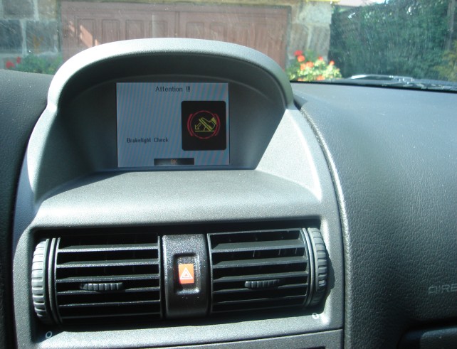

taki komonikat co oznacza?
witam po odpaleniu auta na monitorku taki komonikat sprawdz chamulce czy to zawsze wystepuje czy wtedy gdy cos jest nie tak
Dodam ze po nacisnieciu hamulca komonikat znika
Może spalona żarówka świateł STOP.
Wszystko w porzadku, komp nakazuje wcisnac pedal hamulca w celu sprawdzenia (swego rodzaju wymuszenie na kierowcy aby sprawdzil, czy takowy "wystepuje", tzn. gdzies plyn nie uciekl i uklad stracil szczelnosc, a przez to i mozliwosc zahamowania wozu)...Przy okazji komp sprawdza tez stan zarowek swiatel hamowania.
Objaw jak najbardziej normalny, jesli po wcisnieciu pedalu hamulca komunikat znika.
