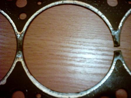

W fce zrobiłem pomiar kompreski. Na dwoch cylindrach bardzo słaba kompresja . Mało tego przedostaje sie na sąsiedni cylinder. z 1 na 2 i z 2 na 1 cylinder. Prawdopodobnie przepalona upg. Jutro juz zrzuce. Dzis zdemontowałem cały osprzęt i jutro wymienie uszczelkę.
Mam nadzieje ze to to.... Samochód mimo tego wogile nie kopci, nie pali oleju.

Zdemontowałem głowice, jutro frezowanie glowicy zrobie.
Przepaliło uszczelkę a na pozostałych juz widać tez ze lekko dmuchało.
