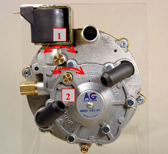

moze nie na temat, ale mam taki sam/podobny parownik i stad moje pytanie, ktora srubka jest od regulacji wysokich, a ktora od niskich obrotow, na zdjeciu uzytkownika baaranek ladnie opisane 1 i 2 .
wiem ze lamerksie pytanie ale moze ktos mnie uswiadomi
pzdr.
http://autokacik.pl/showflat.php?Cat=&Board=lpg&Number=274737048&Forum=,,,,f41,,,,&Words=regulacja%20reduktora%20tomasetto&Searchpage=4&Limit=25&Main=274722400&Search=true&where=bodysub&Name=&daterange=1&newerval=1&newertype=y&olderval=4&oldertype=m&bodyprev=#Post274737048
zdjecie pochodzi wlasnie z tamtej dyskusji
pozdrawiam
