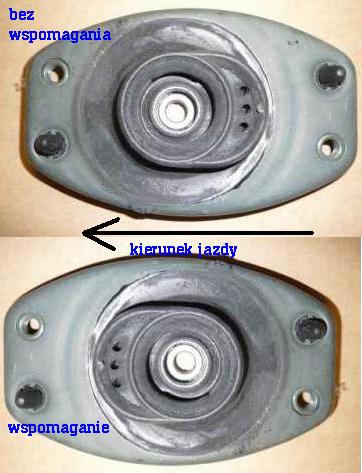

Kilka tygodni temu miałem wymieniane w moim puntolocie (Punto 1, bez wspomagania) poduszki kolumny zawieszenia. Natomiast kilka dni temu zauważyłem, że są one zamontowane w ten sposób, że to wycięcie na plastikowej osłonie poduszek ("znak właściwsego montażu") jest z przodu. Według podręcznika w ten sposób montuje się poduszki przy układzie kierowniczym ze wspomaganiem. Czy może to skutkować czymś negatywnym ?

Montaż poduszek jest jednoznacznie określony. Więc spartolili usługę. Jedź z reklamacją niech poprawiają.

Qrde, mechanik stanowczo twierdzi, że ma być tak jak jest (tj odwrotnie niż "książkowo"), gdyż w przeciwnym razie kierownica nie odbijałaby po skręcie (aktualnie pod tym wzgledem jest wszystko OK). Konsultował to z diagnostą pracującym w tym warsztacie, który poprzednio pracował w ASO Fiata. Gdy mu pokazałem, że w książce jest inaczej, to tylko ręką machnął. Sam nie wiem, o co tu biega. niewiem.gif
Witam ponownie
Czy ktoś z szanownych właścicieli Punto 1 mógłby sprawdzić "organoleptycznie" sposób zamocowania tych poduszek, tj. czy jest zgodnie z załączonym zdjęciem (byłem z nim w ASO Fiata, bez samochodu, ale jakoś wszyscy pamięć potracili):

ok.gifpowinno być tak jak na dołączonym foto ale jak będzie odwrotnie to nic się nie stanie
