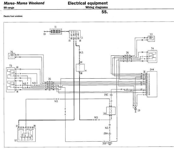

1. Gdzie w samochodzie znajde elementy 28A 28C wg. Angielskich manuali?
2. Czy rozbiorka deski centralnej z dostepem do nawiewow od tylu mogla cos miec do tego... leca tam jakies wtyczki, zlacza albo sa jakies elementy wspolne instalacji okien i czegos co tam leci ???

na tym sie opieram:
2. 2 fota w zalaczniku [nie chce sie wyswietlac niewiem.gif]
Guziki zamykaj obwody. Przycisk kierowcy steruje także zasilaniem pasażera. Na wyjściu z centralli masz napięcie dla przycisku kierowcy?

w drzwiach kierowcy sa dwa przelaczniki - bialy i czarny - pasazera i kierowcy

nie sprawdzalem na centralce, ale w wiazce ktora dochodzi do drzwi nic nie ma
Sprawdzilem wyjscie sterownika (zaplon, wtyczka podpieta) napięcie jest tylko na A15 i A16 ok 12V. Reszta 0. frown.gif
