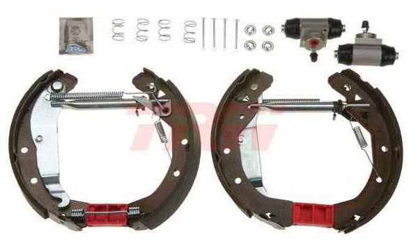

Zakładałem nowe szczęki ( obowiązkowo też nowe gwoździe + miseczki+ spręzynki do tego )+ nowy cylinderek.( poległem; ukręcił się przewód sztywny zlosnik.gif )
Dodatkowo wszystkie tłoczki przesmarowałem białym smarem do hamulców waytogo.gif
U mnie było na opak mi. z samoregulatorem.
EDIT:
Zmniejszyłem nieco obrzek (wyciałem kawał białego tła... grinser006.gif )
