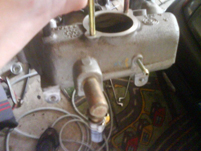

chcialem odpiac map sensor i zauwazylem se wezyk podcisnieniowy od niego nie jest podpiety z drugiej strony i teraz nie moge namierzyc miejsca w ktorym on byl. Mozecie mi pomoc z tym ?
to masz odpowiedz na swoj problem. W kolektorze ssacym od strony wygluszenia jest taki cienki kruciec, na niego nakladasz wezyk. Dokladnie tak jak na zdjeciu:
podlaczylem tak i jak na razie nie odczuwam poprawy jezeli chodzi o wczesniejszy problem chociaz wydaje mi sie ze juz nie "pluje" paliwem z wydechu.
Z moich obserwacji wynika ze aktualnie jest wszystko ok po podlaczeniu map-sensor'a (nie wiem jak sie odpial), ale i tak nie dlugo pojade na komp i jak cos jest jeszcze nie tak to wyjdzie na jaw. Dzieki za pomoc.
