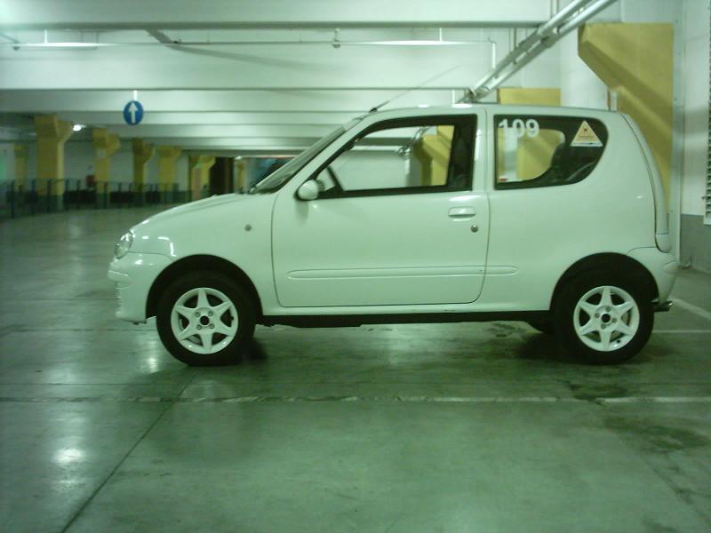

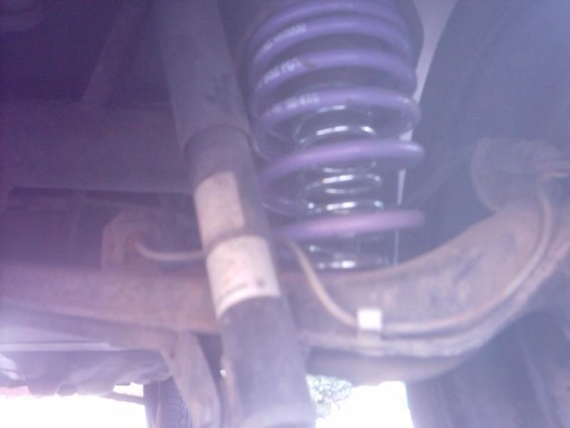

ja miałem cos takiego sprezyny bliżej nie znane, jakies h&r a te srebrne to mozna dokupic we włoszech za okolo 50 euro, wiem że cena oporowa ale zdają efekt i mozna do sejka ładowac ile wlezie
Dziekuje Dales,o taka wysokosc by mi nawet chodzilo,pamietasz od jakiego modelu te sprezyny byly? Te male srebrne sa zeby auto mniej dobijalo?
te srebrne nie podbijaja 270751858-jezyk.gif auto jest strasznie twarde
jak jestes zainteresowany to w sobote jade na 2 tyg do Włoch to napisz mi priva
te fioletowe to sa podobno z punto , ale na tyl zaloż vanowskie z podwójna gumą 270751858-jezyk.gif a przód muszisz kombinowac smile.gif
> tu masz jeszcze jedna fote
a tak ogólnie to cuda i dziwy że trend jest na obniżanie a tu ktoś podniósł auto wink.gif
> to moje felunie i je dawno sprzedałem
> o kurde moje felunie skąd je dorwałeś???
> podniósł auto
