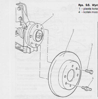

Wielkie dzieki Kedzior a jeszcze takie pytanko nie wiesz jak ta tarcza jest montowana ?? Jakim kluczem ja odkrecic bo jeszcze nie zagladalem;p

Sama tarcza tak:
Do jej demontażu trzeba uprzednio odkręcić zacisk (klucz 17, dwie śruby) ok.gif
Tarcza pewnie będzie zapieczona, trzeba będzie trochę powalczyć z jej zdjęciem wink.gif

i srubki ze zdjecia opisane jako 3 i 4 to klucz prawdopodobnie '12' 270751858-jezyk.gif
nie wiem jak jeżdzisz, ja właśnie jestem po 2giej wymianie tarcz.
robota prosta, na maks godzinkę.
PO zdjęciu koła odkręcasz zacisk (2 śruby na klucz 17)
odkręcasz kołki (2 śruby na klucz 12)
po czym młotkiem sobie obijasz złom przyklejony do piasty.
Potem wszystko ładnie czyścisz, smarujesz smarem miedziowym miejsca styku i składasz. na koniec wpychasz tłoczki, nowe klocki i wio do przodu.
