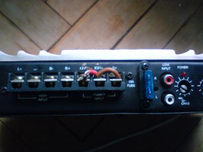

Zakupiłem wzmacniacz o mocy 4x75W CDI AMP 8416.
Chcę to podłączyć do opla Vectry B który ma seryjne radio CDR 500.
Proszę o wszelkie porady i sugestie, za które będę ogromnie wdzięczny.
1. Zakupiłem 5 m przewodu zasilającego średnia 6 mm. ( nie wiem czy nie za grby, bo narazie nie mam pojęcia jak go podłączyć do wzmacniacza i do samego akumulatora)
2. Chcę podłączyć sygnał do wzmacniacza z tylnych głośników do wejścia Hi-input.
3. Do przewodu zasilającego zakupiem oprawkę na bezpiecznik ale nie wiem jaki założyć. We wzmacniaczu jest 15A.
4. Mam problem z zasilaniem ponieważ jak podłączę bezpośrednio do akumulatora to będzie cały czas zasilanie i moje pytanie czy nic się nie stanie ( spalenie, uzkodzenie)

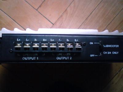

5. Chcę podłączyć pod speaker 1 dwa głośniki tylne.
6. Pod speaker 2 chcę podłączyć tylko tubę, więc pytanie jak to zrobić bo tam są dwa kanały ( L + R).
proszę o wszelkie sugestie i porady ( w załączniku foto wzmacniacza )

do tego aby wzmacniacz uruchamiał się tylko razem z radiem jest wejscie "remote" we wzmacniaczu i tam podpinamy niebieski kabelek ( najczęsciej elektryczna antena ) z radyjka

przeczytać informacje czy aby napewno mozna było mostkować kanały w tym wzmacniaczu, jeśli tak to + z jednego kanału i - z drugiego

-do tego aby wzmacniacz uruchamiał się tylko razem z radiem jest wejscie "remote" we wzmacniaczu i tam podpinamy niebieski - no właśnie ale oplowskie auto tego nie ma, sądze że można byłoby tutaj zapodać + albo np z zapalniczki albo też bezpośrednio z aku i tutaj daj przełącznik ( on / off ) > kabelek ( najczęsciej elektryczna antena ) z radyjka
-przeczytać informacje czy aby napewno mozna było mostkować kanały w tym wzmacniaczu, jeśli tak to + z jednego kanału i - z drugiego - to do sprawdzenia

kolor teoretycznie nieważny, natomiast nawet oplowskie radio ma wyjście na elektryczna antenę, miernik do łapki i szukać na którym kabelku pojawi się +12v po włączeniu radia
