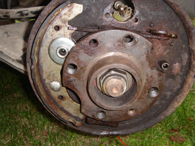

wymieniam bebny u ojca w CC. Zajrzalem do tych hamulcow i co widze:
Jak w zalaczniku,ale w jednym kole zamiast prowadnika i sprezyny jest zwykla sruba,a na dwoch innych szczekach w miejscu czerwonej kropki tez jest sruba wkrtecona,chociaz na zdjeciu montazowym nic nie ma,a wolalbym sie upewnic,czy ktos wczesniej zle nie pomontowal.
Aha,bebny nie chca wogole wejsc na szczeki,nawet jak bez cylinderka i rozpieraka od recznego wkladam,chyba ze na chama na styk,ale wtedy bedzie caly czas obcierac,nalezy szczeki podpilowac? Calkiem swiezo wygladajo. Pozdrawiam
ps. dolaczam tym razem zdjecie, widac na lewej szczece srube,nie wiem czy ona tam powinna byc

POMOTANE załóż prowadnik i sprezyne - groszowe sprawy!

Nie piłuj szczęk! Bierz 2 śrubokręty i przyłóż je na dole i góry szczeki, następnie zapierając je o blachę kotwiczną spróbuj je cofnąć!
Dziekuje Zbyszek,ale problem mam bo nie wiem,czy potrzebuje oprocz prowadnika jednego na strone jeszcze taka srube z nakretka jak na foto widac

W miejsce tych śrub "budowlanych" wchodzą takie prowadniki od strony tarczy, a od strony szczęki takie sprężynki, dokłądnie w miejsce tych śrub, a w pozostałe otwory w szczekach sprężyny, silniejsza na dół i słabsza do góry.
Wymienił bym na Twoim miejscu jeszcze rozpieraki, bo na fotce widać że mają niezłe luzy, cena ok 10 zł grinser006.gif
czyli potrzebuje komplet 4 prowadnikow? w manualu jest tylko jedna na strone auta
